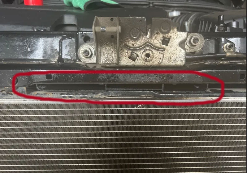

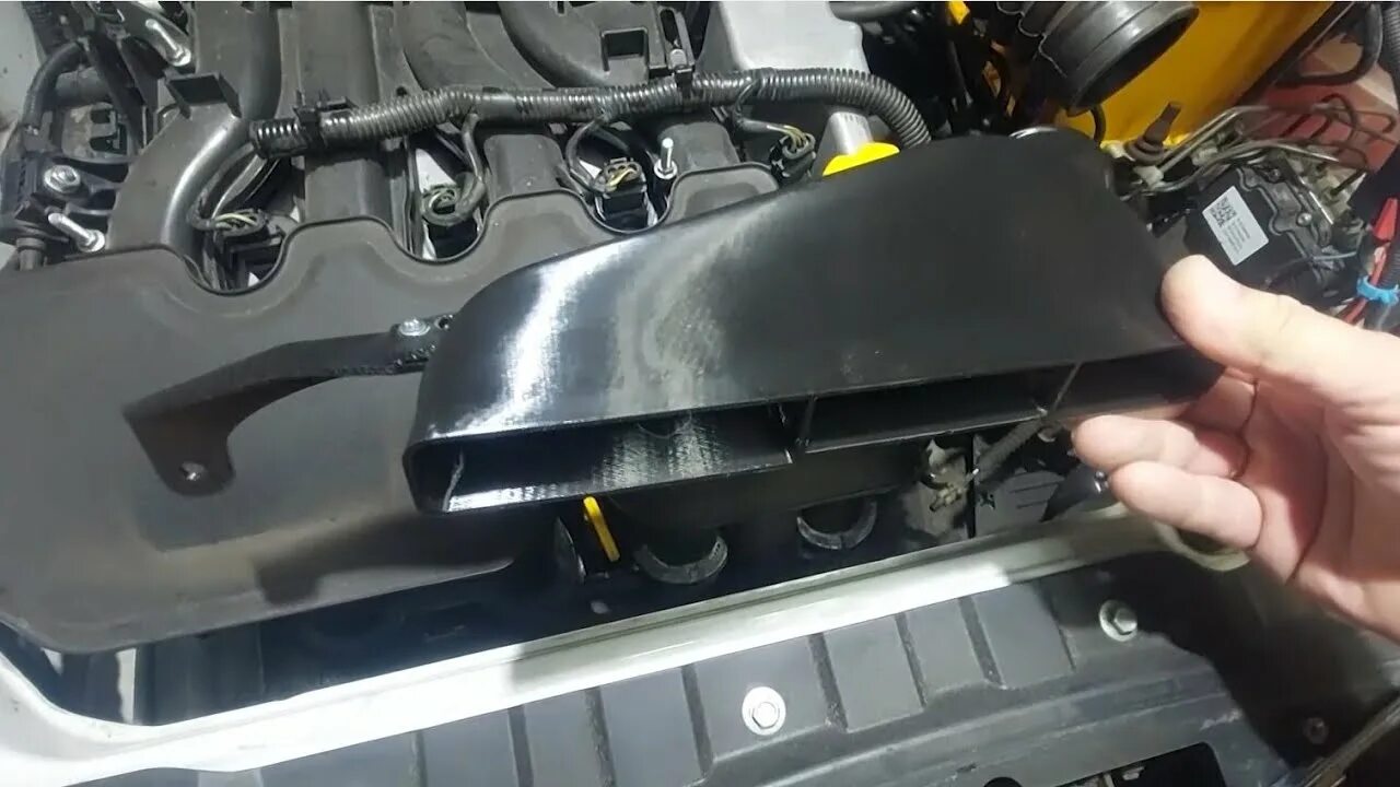

Важно: на автомобилях 2023 года выпуска и выше, а также с 16-клапанными двигателями холодный впуск при установке может быть частично перекрыт из-за конструкции подкапотного пространства. На некоторых новых автомобилях зазор между телевизором и радиатором меньше, и установка на них будет немного отличаться от штатной. Покупать следует специальный узкий холодный впуск как на фото ниже.

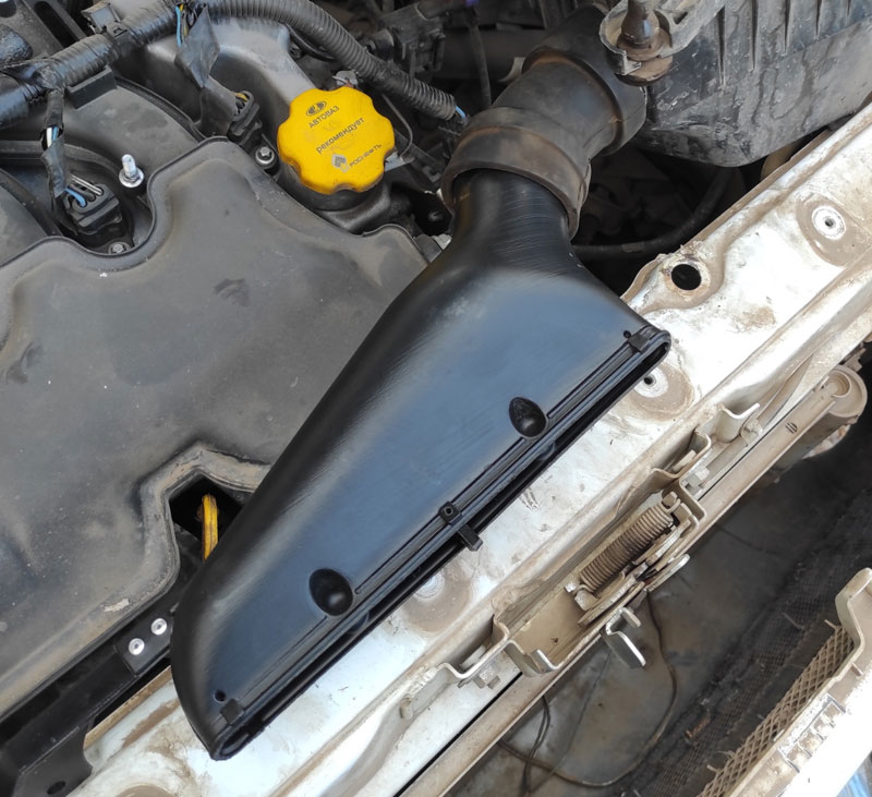

Снимаем штатную трубу и вместо неё ставим новый холодный впуск
Установленный холодный впуск на Лада Гранта фл 16 кл. (узкий впуск)

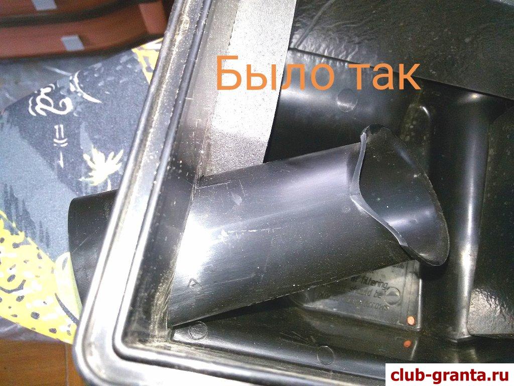

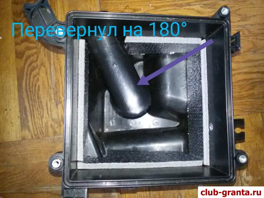

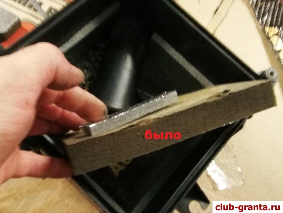

Приветствую.
Не стал заморочиваться с этим "холодным впускном". Отзывы противоположные, противоричивые.
Но не теряя надежды, продолжал изучать тему.
В итоге, сделал свой выбор и пошёл абсолютно другим путем.
И не ошибся... Результат, положительный.

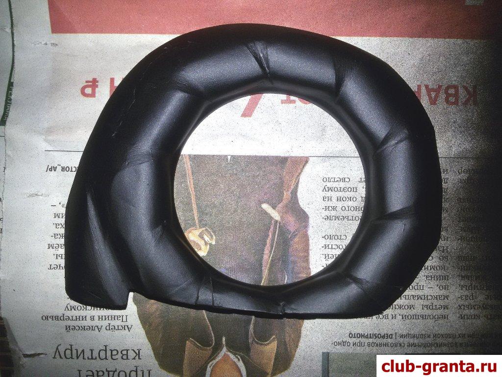

Ещё в корпус фильтра, внедрил "Ранер" который способствует увиличению объёма проходящего через него, воздуха, снижая сопротивление...

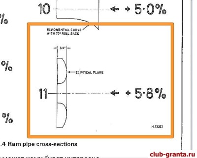

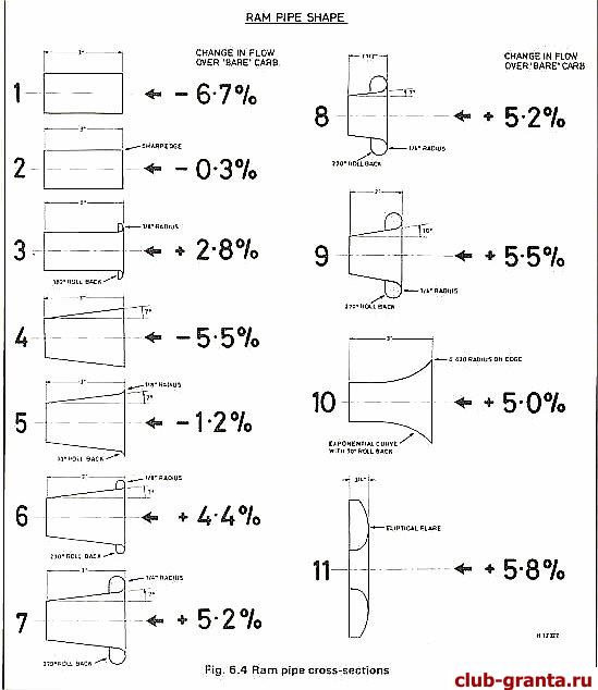

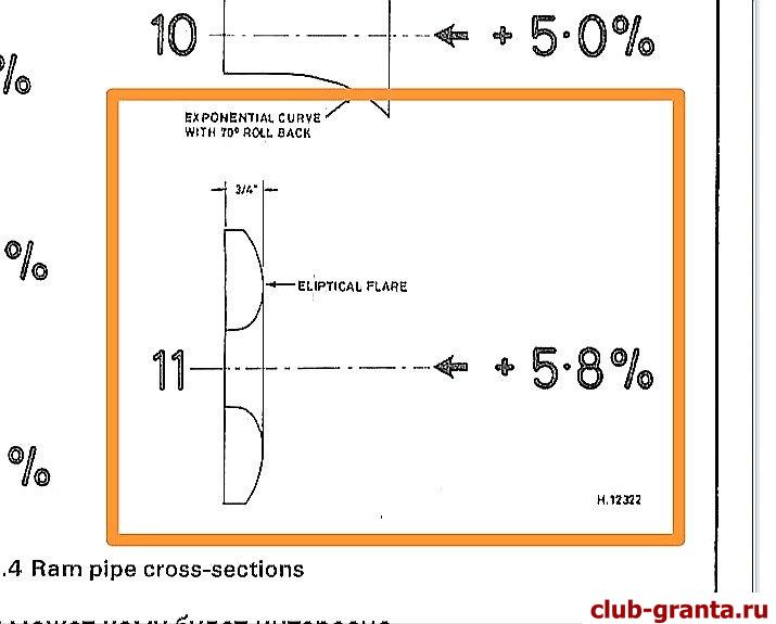

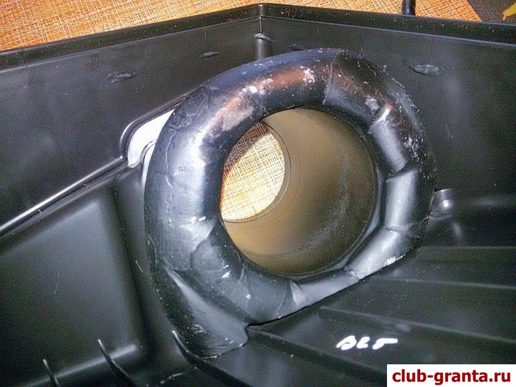

Продолжение.
Раннер...
Как пишут, объем проходящего воздуха, увеличивается, аж 5.8%
Все делал на "глазок" методом проб и ошибок.
Основываясь на опыте, другие.
Теперь, двигатель, задышал на любых режимах. Не клюёт, "задыхается" все плавно, ускорение, торможение двигателем...

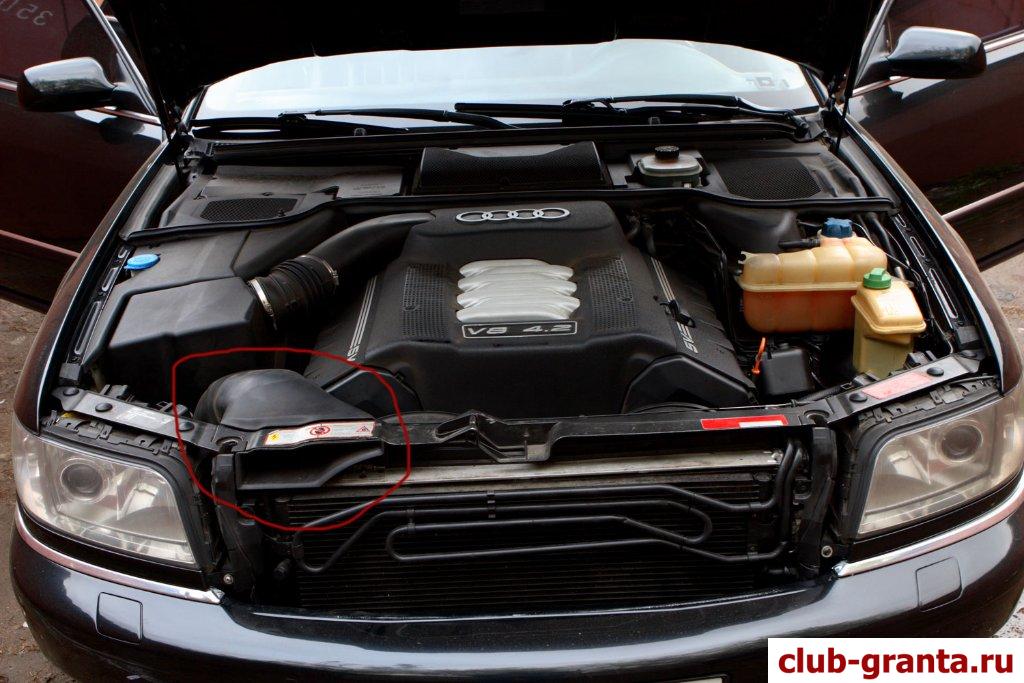

До Лада Гранта у меня была почти вся линейка Ауди от А3 до А8 и на всех штатно с завода стоял холодный впуск. Теперь холодный впуск стоит и на Гранте. Ставил осенью 2024 года.
Впуск моей Audi A8
