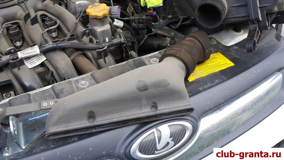

Холодный впуск, ещё его называют "Чебурек" на Lada Granta нужен, чтобы снизить температуру воздуха на впуске и улучшить работу двигателя.
Холодный впуск (чебурек) на Лада Гранта
Некоторые цели установки холодного впуска:
- Улучшение динамики разгона. Холодный впуск обеспечивает быструю реакцию на нажатие педали акселератора.
- Уменьшение шансов получить детонацию в жаркую погоду. Чем холоднее воздух, тем больше кислорода попадает в камеры сгорания, что улучшает процесс горения топлива.
- Сокращение расхода топлива при аккуратной езде. Оптимизированная работа двигателя может привести к снижению расхода топлива.
- Изменение звуковых качеств двигателя. Установка холодного впуска может придать двигателю более приятный и агрессивный звук при ускорении.
Однако есть и мнение, что холодный впуск не увеличивает мощность, а позволяет мотору выдать паспортную мощность в жаркую погоду.
Установка холодного впуска может быть доработкой, и её эффективность зависит от индивидуальных условий эксплуатации автомобиля.
Холодный впуск легко установить на Lada Granta своими руками, но важно учитывать выбор системы и особенности установки. Такой тюнинг позволяет немного увеличить мощность двигателя, уменьшить шансы на детонацию в жаркую погоду, улучшить отзывчивость на педаль газа и немного сократить расход топлива.

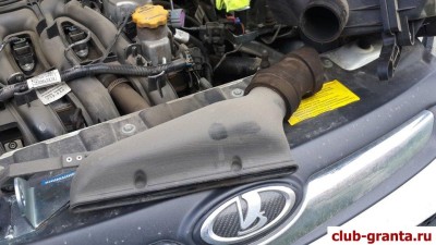

Важно: на автомобилях 2023 года выпуска и выше, а также с 16-клапанными двигателями холодный впуск при установке может быть частично перекрыт из-за конструкции подкапотного пространства. На некоторых новых автомобилях зазор между телевизором и радиатором меньше, и установка на них будет немного отличаться от штатной. Покупать следует специальный узкий холодный впуск как на фото ниже.

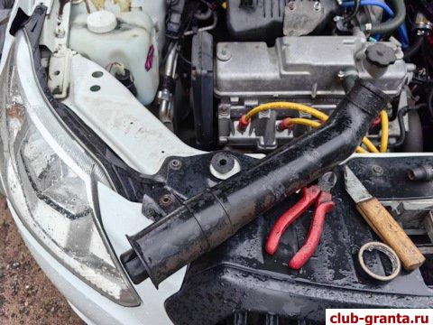

Снимаем штатную трубу и вместо неё ставим новый холодный впуск
Штатную трубу убираем совсем.
Установленный холодный впуск на Лада Гранта фл 16 кл. (узкий впуск)
