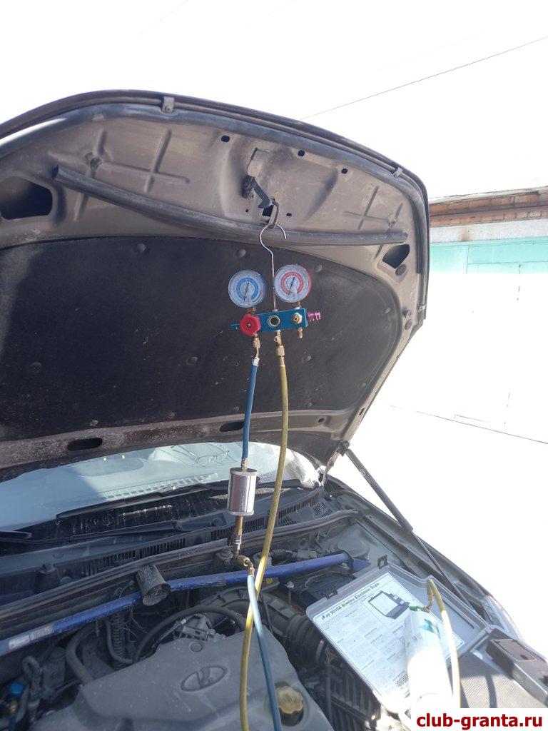

- Визуально осмотреть систему. Проверить соединения шлангов и радиаторов на предмет следов масла (фреон вымывает смазку из контура).
- Измерить давление в системе с помощью манометрического коллектора. Нормальные показатели для Lada Granta при температуре окружающей среды около 30 °C: 2–3 бар на стороне всасывания и 13–15 бар на стороне нагнетания. Отклонение от нормы может указывать на проблему.
