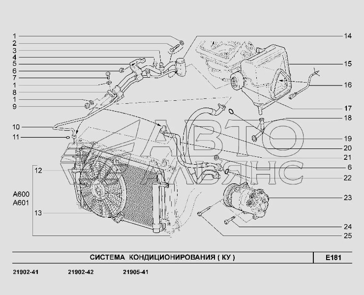

Схема кондиционирования Lada Granta
- В монтажном блоке под капотом кондиционер запитан через предохранитель F14 (10A) и реле компрессора (обозначается как «AC CLUTCH» или «кондиционер»). При включении кнопки A/C должно быть слышно щелчок реле и муфты компрессора. Если щелчка нет, нужно проверить наличие 12 В на разъёме муфты.
