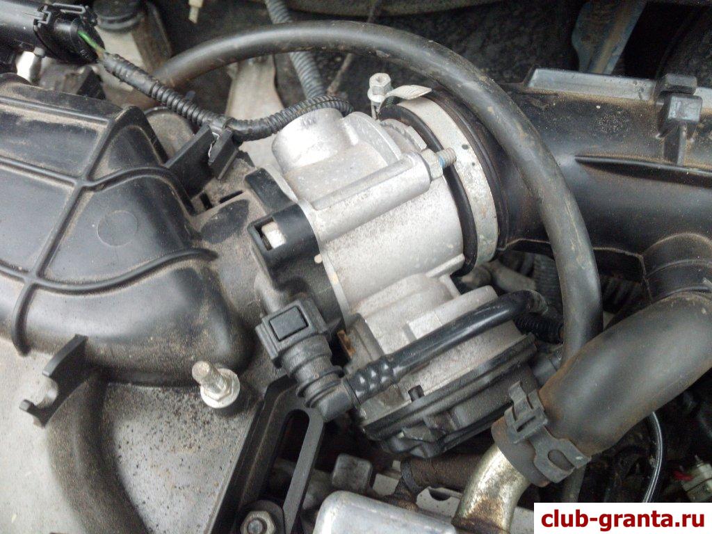

Адаптация дроссельной заслонки на Lada Granta требуется в определённых случаях, например после чистки дроссельного узла, замены дроссельной заслонки, ЭБУ (электронного блока управления) или педали газа, а также после сброса настроек ЭБУ. Эта процедура позволяет блоку управления двигателем (ЭБУ) заново определить крайние положения педали газа и дросселя, что обеспечивает корректную дозировку подачи воздуха и топлива.

Как провести адаптацию вручную
Для успешной процедуры важно, чтобы:
- аккумулятор был полностью заряжен;
- зажигание работало исправно;
- температура двигателя не превышала 60 °C;
- дроссельная заслонка была чистой и не имела заеданий.
Пошаговая инструкция:
1. Выключите зажигание и подождите 15 секунд, чтобы ЭБУ полностью обесточился.
2. Включите зажигание (лампы на панели должны загореться), но не запускайте двигатель.
3. Подождите 10 секунд, чтобы блок зафиксировал нулевое положение педали газа.
4. Плавно нажмите педаль до упора и удерживайте её в таком положении 10 секунд.
5. Отпустите педаль и снова подождите 10 секунд, чтобы зафиксировалось минимальное положение.
6. Выключите зажигание и оставьте автомобиль в покое на минуту, чтобы данные сохранились в памяти ЭБУ.
7. Запустите двигатель и дайте ему поработать 2–3 минуты на холостых оборотах без нажатия педали.
После адаптации работа двигателя должна стать стабильнее: исчезнут плавающие обороты, улучшится отклик на нажатие газа.
