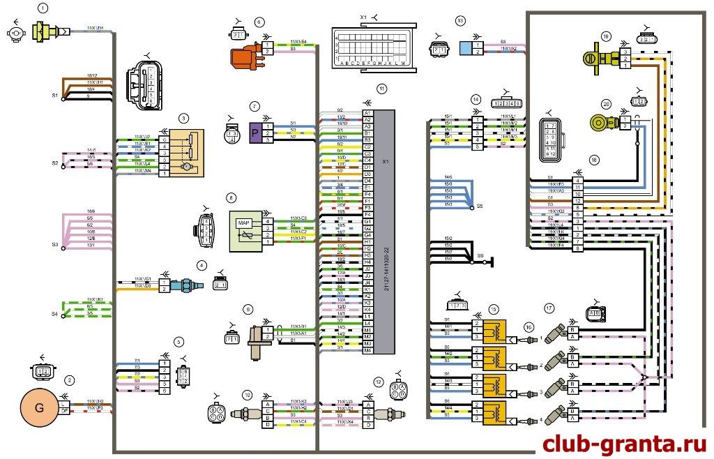

Описание ЭЛЕКТРОСХЕМЫ
1 - датчик контрольной лампы давления масла;
2 - генератор;
3 - дроссельный патрубок с электроприводом;
4 - датчик температуры охлаждающей жидкости;
5 - колодка жгута проводов системы зажигания к колодке жгута проводов панели приборов;
6 - электромагнитный клапан продувки адсорбера;
7 - датчик давления системы кондиционирования воздуха;
8 - датчик давления и температуры воздуха;
9 - датчик положения коленчатого вала;
10 - датчик концентрации кислорода;
11 - контроллер;
12 - датчик концентрации кислорода диагностический;
13 - клапан регулируемого впуска;
14 - колодки жгута проводов системы зажигания и жгута проводов катушек зажигания;
15 - катушки зажигания;
16 - свечи зажигания;
17 - форсунки;
18 - колодки жгута проводов системы зажигания и жгута проводов форсунок;
19 - датчик фаз;
20 - датчик детонации.
