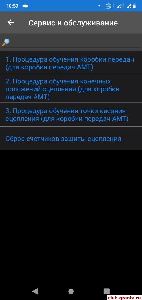

- Для адаптации коробки АМТ Лада Гранта лучшим выбором будет сканер (контроллер) ELM327 версии 1.5 с двумя платами с интерфейсом Bluetooth или Wi-Fi Сканер ELM327 какой лучше для Лада Гранта
- Лучшие приложение для обучения коробки АМТ: Car Scanner Pro Rus Edition для Android (платная версия 395 руб) - очень удобный интерфейс, отсутствие рекламы + обучение коробки АМТ

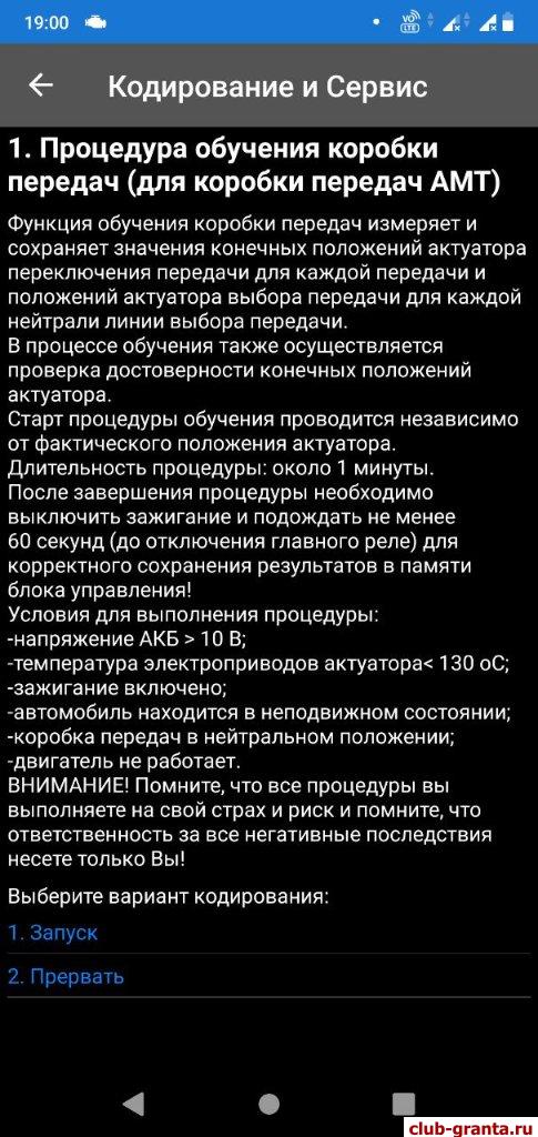

1. Обучение коробки передач — напряжение АКБ > 10 В, температура электроприводов актуатора < 130 °C, зажигание включено, автомобиль находится в неподвижном состоянии, коробка передач в нейтральном положении, двигатель не работает. Процедура длится около 60 секунд.

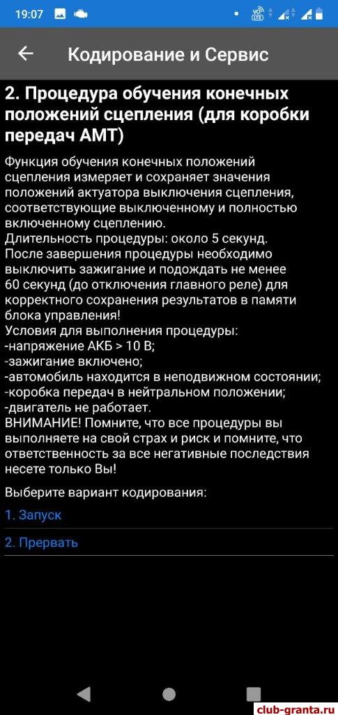

2. Обучение конечных положений сцепления — напряжение АКБ > 10 В, зажигание включено, автомобиль находится в неподвижном состоянии, коробка передач в нейтральном положении, двигатель не работает. Процедура длится около 5 секунд.

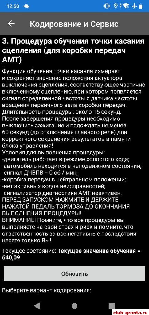

3. Обучение точки касания сцепления — двигатель работает в режиме холостого хода, автомобиль находится в неподвижном состоянии, сигнал ДЧВПВ = 0 об/мин, коробка передач в нейтральном положении, нет активных кодов неисправностей, сигнализатор диагностики АМТ неактивен. Процедура длится около 15 секунд.
Запуск процедур обучения осуществляется с помощью диагностического прибора в режиме «Доп. испытания — Обучение» или по определённому алгоритму самообучения в процессе эксплуатации автомобиля. После выполнения процедуры обучения нужно выключить зажигание не менее чем на 60 секунд для сохранения калибровочных значений в памяти КУРКП.
