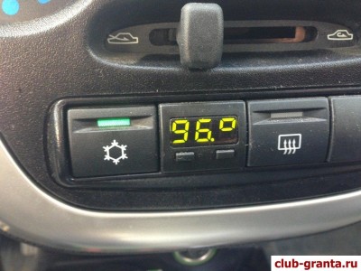

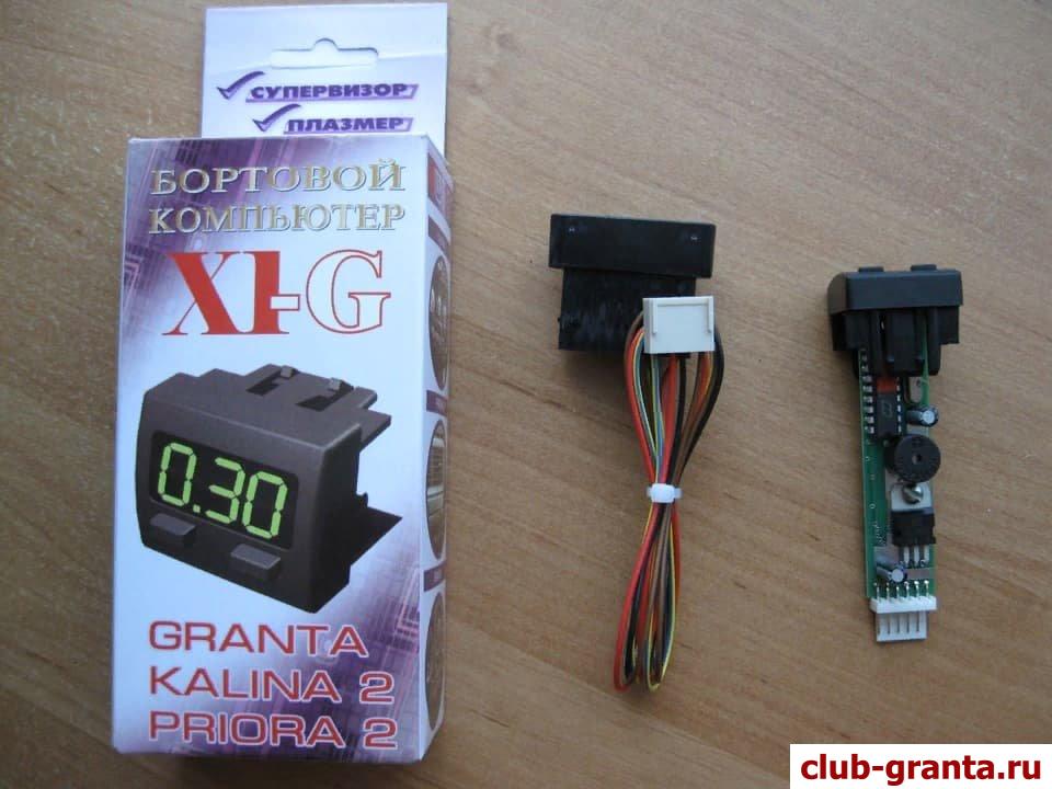

При помощи бортового компьютера БК ШТАТ Х1 для Лада Гранта (устанавливается дополнительно) можно изменить температуру включения вентилятора охлаждения двигателя.
Автоматическое управление вентилятором
При высокой температуре наружного воздуха или при низком качестве охлаждающей жидкости, возможно её закипание. В контроллере впрыска порог включения вентилятора системы охлаждения выбран 101°С или даже 105°С.
Как показывает практика, иногда это значение неоправданно завышено. БК может управлять вентилятором, причём
порог включения можно изменять, а порог выключения всегда на 4°С меньше. По умолчанию эта функция отключена и включить
её можно из режима “Температура охлаждающей жидкости”.
Температура охлаждающей жидкости, градусы Цельсия БК постоянно контролирует эту температуру. При превышении порога 110°С БК автоматически переходит в режим аварийной сигнализации. Дальнейшая эксплуатация автомобиля при такой температуре может привести
к дорогостоящему ремонту.
Коррекция: для включения и отключения режима автоматического управления вентилятором системы охлаждения удерживайте правую кнопку (“КОРР.”). Порог включения можно изменять в пределах от 90°С до 105°С. Для отключения управления установите порог выше 105°С (на экране загорится надпись “ОFF”). удержание правой кнопки (“КОРР.”) быстро отключает управление, а левой кнопки (“СТАРТ”) - включает и устанавливает порог 98°С. горящая точка говорит о том, что вентилятором управляет БК. Выход из режима коррекции происходит автоматически через 5 секунд после последнего нажатия на любую кнопку. Желательно установить температуру включения вентилятора 96°С.
