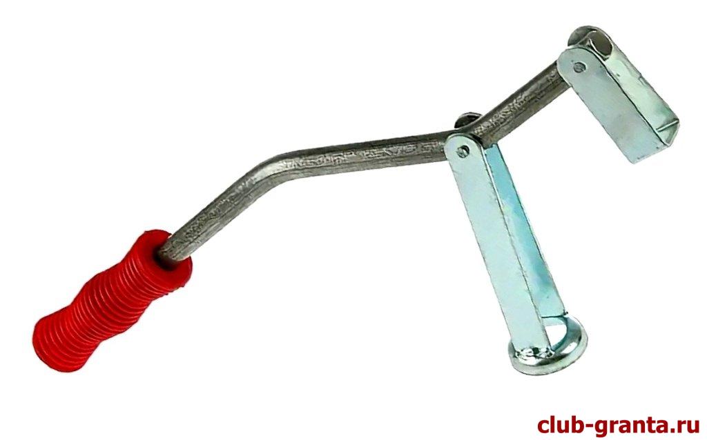

- рассухариватель клапанов (рис. 7);

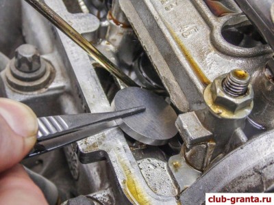

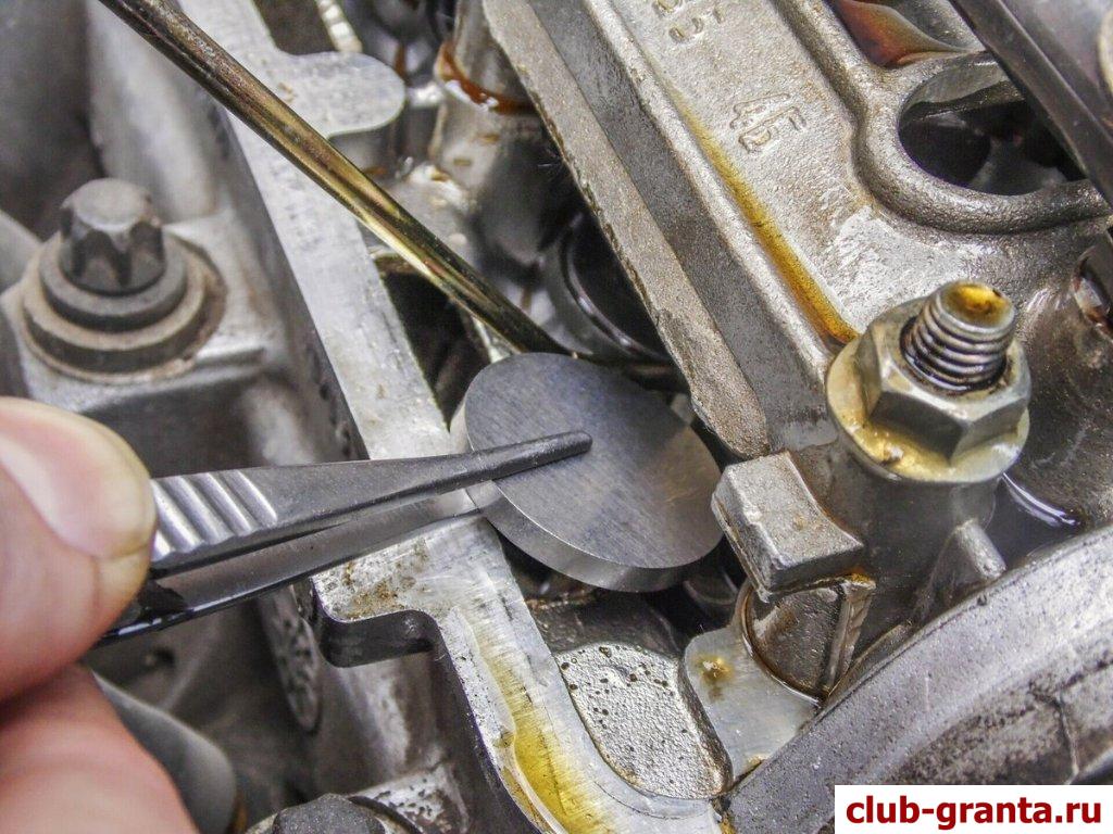

1. Выверните свечу цилиндра, у клапана которого заменяете МСК.
2. Вставьте оловянный пруток в свечное отверстие так, чтобы его конец оказался под тарелкой соответствующего клапана.

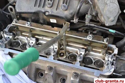

3. Установите приспособление для рассухаривания клапанов на шпильки головки блока цилиндров.
4. Одной рукой давите на тарелку пружины, другой — пинцетом или магнитной указкой извлекайте сухари. После их удаления снимите пружину, тарелку и верхнюю шайбу.
5. Старый колпачок снимите узкогубцами или специальными клещами. Будьте осторожны, чтобы не повредить направляющую втулку.

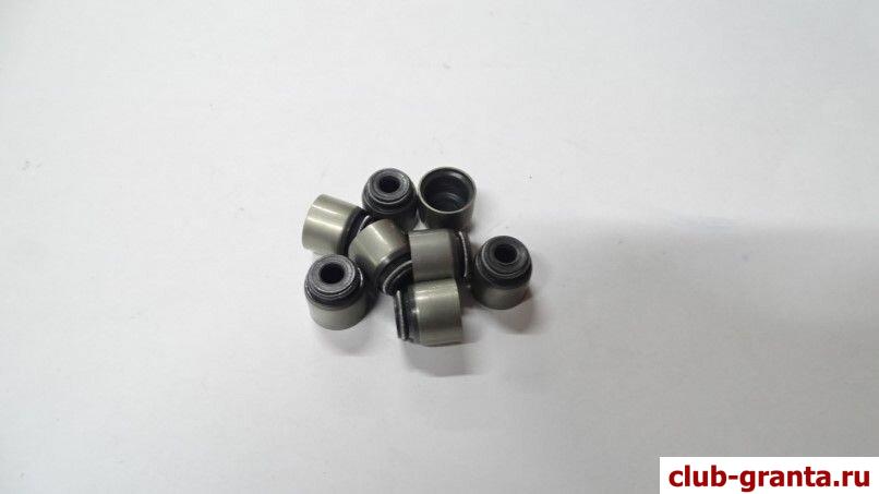

6. Новый колпачок перед установкой рекомендуется смазать моторным маслом.
7. Наденьте его на шток клапана и аккуратно, без перекосов, запрессуйте до упора. Для запрессовки можно использовать оправку из набора или подходящую по диаметру головку. Главное — не повредить рабочую кромку сальника.
8. Если в комплект новых колпачков входит установочная втулка, наденьте её на стержень клапана, чтобы предотвратить повреждение рабочей кромки колпачка острыми краями проточек под сухари на стержне клапана. В этом случае пружины с колпачков можно не снимать.
