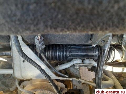

Рулевая рейка Lada Granta

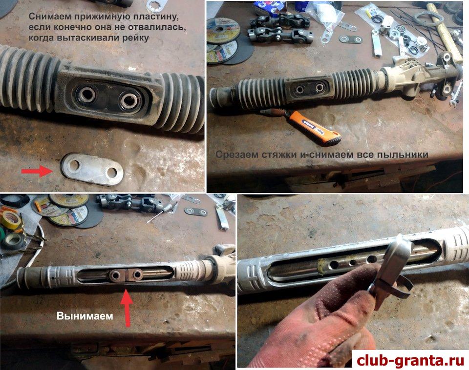

Разборка рулевой рейки  Lada Granta
