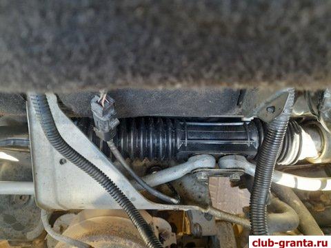

Скрип рулевой рейки при повороте руля на Lada Granta может быть вызван несколькими причинами, связанными с износом, недостатком смазки, попаданием грязи или другими проблемами в рулевом управлении. Для точного определения источника звука и выбора метода устранения необходимо провести диагностику.
Рулевая рейка Lada Granta

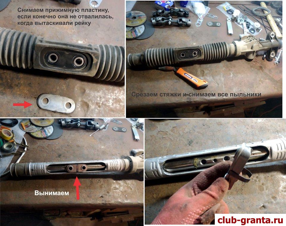

Разборка рулевой рейки  Lada Granta
