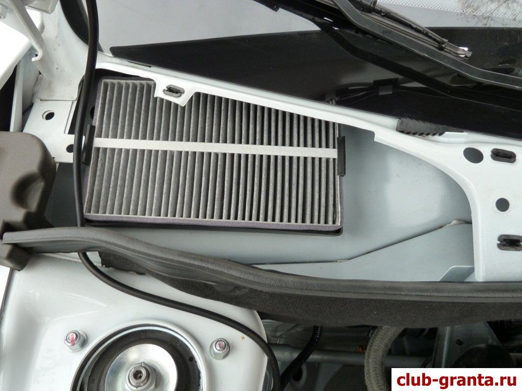

Салонный фильтр на Lada Granta рекомендуется менять каждые 10–15 тысяч километров пробега. При эксплуатации в запылённой местности интервал следует сократить в 1,5–2 раза. Фильтр расположен с пассажирской стороны, под правой облицовкой ветрового окна

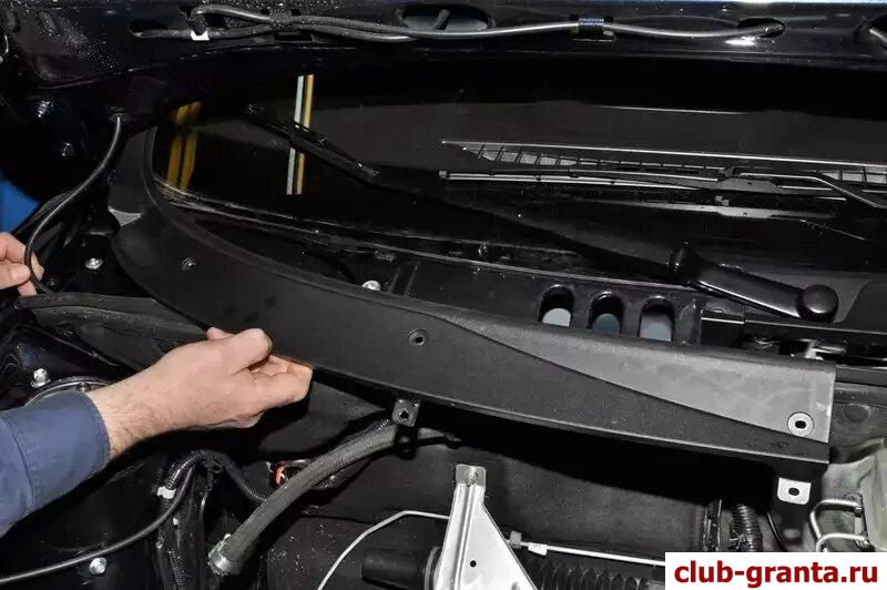

1. Снимите пластиковую накладку. Два самореза закрыты пластиковыми колпачками — их нужно поддеть отвёрткой. Сама накладка держится на 6 саморезах: 4 под крестовую отвёртку и 2 под Torx T-20. Открутив саморезы, потяните накладку на себя с усилием — она должна выйти.

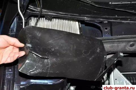

2. Снимите кожух, который закрывает фильтр. Для этого уберите с него патрубки омывайки и открутите один саморез. Выводите сторону, которая держалась за крыло, затем извлеките кожух.
3. Извлеките фильтр. Отогните пластиковые зажимы и выньте фильтр.
4. Установите новый фильтр. Он должен лечь по контуру ровно по плоскости. У фильтра есть отливы по бокам, которые помогают ему плотно прилегать. Заводите фильтр сначала сзади, затем ровняйте его спереди. Стрелка на этикетке фильтра должна быть направлена вниз, а надпись «перед» — к передней части автомобиля.
