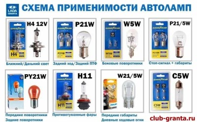

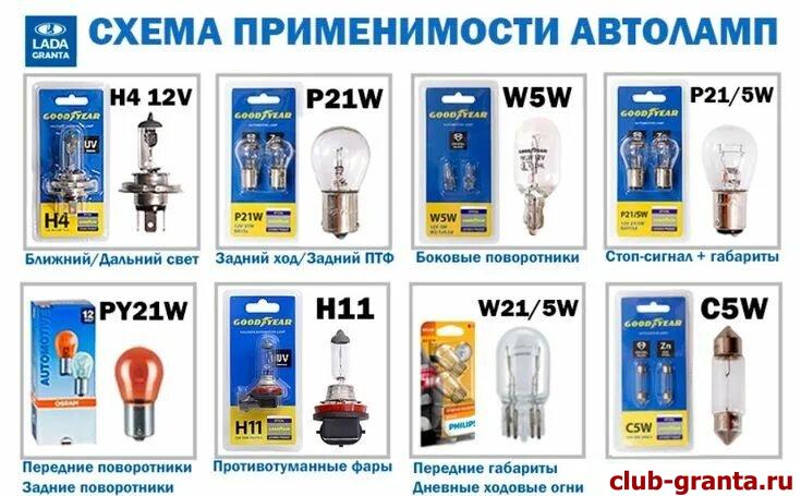

Вот какие лампы используются на Lada Granta FL (рестайлинг):
Передние световые приборы:

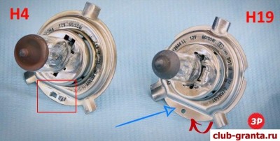

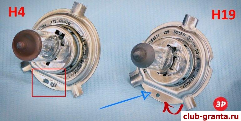

1. Ближний/дальний свет — H19 (12 V, 55/60 W).
Допускается установка ламп H4 с подгибанием усиков крепления — светят аналогично, но требуют небольшой доработки при монтаже.
2. Дневные ходовые огни (ДХО) и габаритные огни — W21/5W (21/5 W).
3. Передние противотуманные фары (ПТФ) — H16 (19 W).
4. Указатель поворота в блок‑фаре — PY21W (21 W).
5. Боковой указатель поворота — WY5W (5 W).
Задние световые приборы (зависит от типа кузова: седан, лифтбек, хэтчбек, универсал):
1. Сигнал торможения и габаритный свет (седан) — P21/5W (21/5 W).
2. Свет заднего хода:
седан — P21W (21 W);
лифтбек/хэтчбек/универсал — W16W (16 W).
3. Противотуманный огонь (седан) — P21W (21 W).
4. Указатель поворота:
седан, лифтбек, хэтчбек, универсал — PY21W (21 W).
5. Габаритный огонь (лифтбек, хэтчбек, универсал) — R10W / P10W (10 W).
Прочие лампы:
1. Освещение номерного знака — W5W (5 W).
2. Плафон освещения багажника — C5W (5 W).
3. Плафон освещения салона — C10W (10 W).
4. Подсветка блока управления отоплением, вентиляции, прикуривателя — W1,2W (1{,}2 W).

- При установке аналогов (например, H4 вместо H19) убедитесь, что лампа надёжно зафиксирована и правильно отрегулирована — это предотвратит проблемы с освещением и ослепление встречных водителей.
