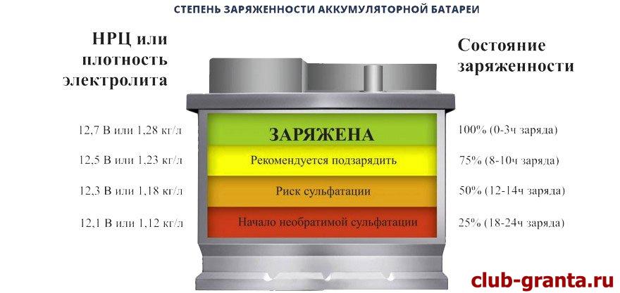

Время зарядки автомобильного аккумулятора зависит от нескольких факторов: ёмкости батареи, уровня разряда, типа зарядного устройства, силы тока, температуры окружающей среды и способа зарядки.
Зарядка от зарядного устройства
1. Зарядка с током 10% от ёмкости (классический метод). Традиционно рекомендуется заряжать аккумулятор силой тока, равной 10% от его ёмкости. Например, если аккумулятор имеет ёмкость 60 Ач, его нужно заряжать током 6 А. Время зарядки в зависимости от уровня разряда:
25% заряда — около 4–5 часов;
50% заряда — около 6–8 часов;
0% заряда — около 10–12 часов.
2. Быстрая зарядка (ускоренный метод). Если необходимо быстро подзарядить аккумулятор, можно использовать повышенный ток (до 30% от ёмкости). В этом случае время до полной зарядки сокращается в 2–3 раза. Например, при зарядке током 20 А 60-амперный аккумулятор можно подзарядить за 2–3 часа до 80%, но до полного восстановления заряда потребуется больше времени.
3. Зарядка «умным» зарядным устройством. Современные зарядные устройства автоматически регулируют процесс зарядки, предотвращая перегрев и перезаряд. Время зарядки составляет 8–12 часов.
