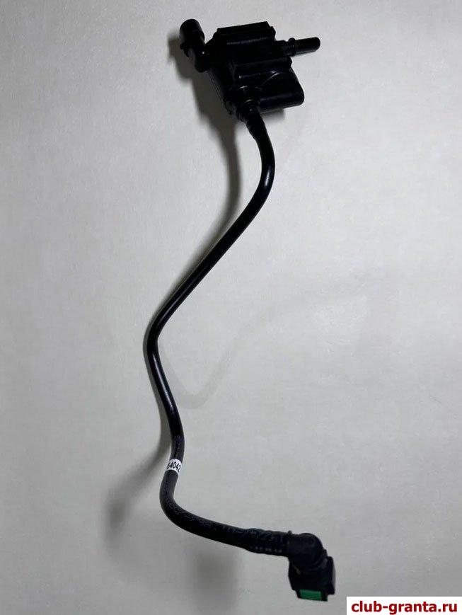

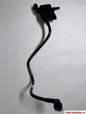

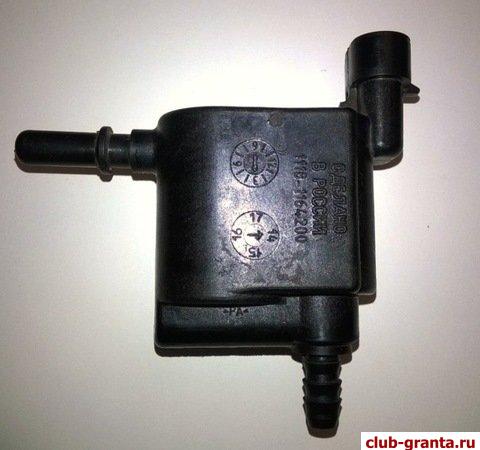

Роль клапана вентиляции
Клапан управляет подачей топливных паров из адсорбера во впускной коллектор для последующего сжигания в цилиндрах двигателя. Он работает в двух режимах:
- Сброс давления. При нагреве или других условиях, требующих сброса, клапан обеспечивает отвод паров.
- Выравнивание разрежения. При расходе топлива система компенсирует разрежение, не допуская создания вакуума в баке.
Последствия неисправности клапана
- Заклинивание в открытом положении приведёт к слишком богатой смеси, плавающим оборотам холостого хода, повышенному расходу топлива.
- Заклинивание в закрытом положении вызовет накопление паров в баке, создание избыточного давления или вакуума, что может привести к деформации бака, выходу из строя топливного насоса или нестабильной работе двигателя.

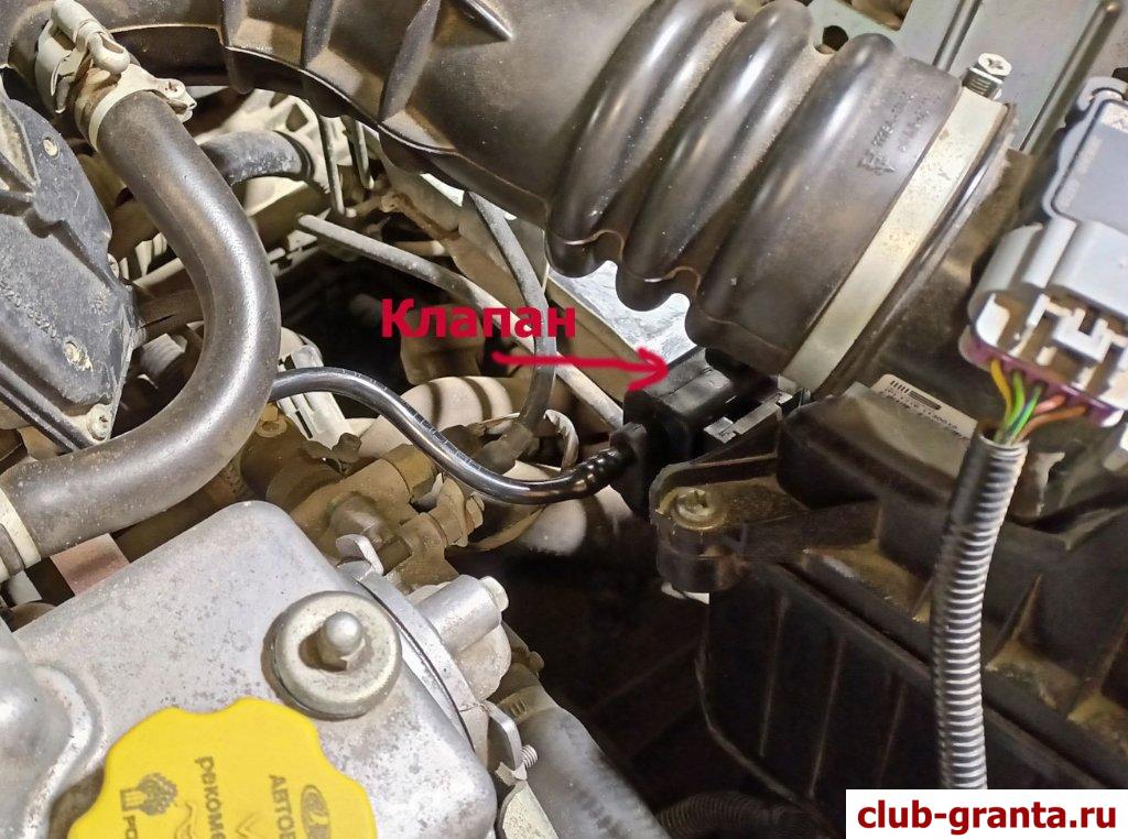

Где расположен клапан
На Lada Granta клапан вентиляции может находиться в разных местах в зависимости от типа двигателя:
- на 8-клапанных версиях — рядом с адсорбером, справа от бака, ближе к заднему колесу или под капотом, сзади корпуса воздушного фильтра;
- на 16-клапанных версиях — под капотом, обычно сзади корпуса воздушного фильтра.
