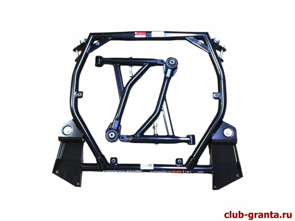

Установка подрамника с жёсткими рычагами на Lada Granta FL — это модификация подвески, которая повышает жёсткость кузова, улучшает управляемость и стабилизацию, а также снижает эффект «клёва» при разгоне и торможении. Чаще всего для этой модели используют подрамники производства «Автопродукт» (например, модели AP0551 или AP0591).

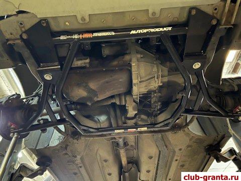

Порядок установки
1. Поднимите автомобиль и снимите передние колёса.
2. Отсоедините элементы, мешающие доступу: защиту картера, стабилизатор поперечной устойчивости, отведите в сторону тормозные шланги, если они закреплены на подрамнике.
3. Демонтируйте растяжки рычагов.
4. Открутите болты крепления подрамника к кузову (их всего четыре). При откручивании придерживайте подрамник домкратом через деревянную проставку, чтобы он не упал резко на пол.
5. Снимите старый подрамник, аккуратно опуская домкрат после отсоединения всех связей.
6. Установите новый подрамник в обратной последовательности.
Некоторые нюансы установки:
- Не затягивайте болты крепления подрамника окончательно сразу. Сначала наживите их, установите рычаги и растяжки, затем производите финальную затяжку.
- Порядок затяжки болтов: сначала диагонально, затем крест-накрест.
- Устанавливайте подрамник «сзади наперёд». Плотно затяните задний «короткий болт» штифта и вставьте его в отверстие в лонжероне. Затянув, получите радиальное крепление, которое не даст подрамнику гулять назад и вперёд.
- Кронштейн рычага на подрамнике должен «обхватить» снаружи заводской кронштейн рычага.
- После установки рычагов и растяжек выставьте подвеску в «рабочее положение». Если работа проводится на подъёмнике, домкратьте стойку до тех пор, пока рычаг не займёт горизонтальное положение с порогом, затем протяните все болты сайлентблоков и самого подрамника.
