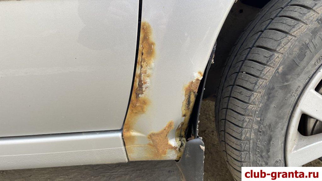

Убрать ржавчину с кузова Lada Granta можно несколькими способами: механическим, химическим или комбинированным. Выбор метода зависит от степени повреждения и доступных инструментов. Важно действовать своевременно, чтобы предотвратить дальнейшее распространение коррозии.
Механический метод
Подходит для относительно больших и доступных участков. Для удаления ржавчины используют:
- Наждачную бумагу. Позволяет контролировать процесс, но требует больше времени и усилий.
- Орбитально-шлифовальную машинку, дрель или шуруповёрт с насадками в виде металлических щёток. Ускоряет процесс, но при недостатке опыта есть риск снять лишний слой металла.
- Пескоструйный аппарат. Эффективно очищает металл до чистого состояния, но требует специального оборудования.
Порядок действий:
1. Очистите поверхность от грязи и рыхлой ржавчины.
2. Обезжирьте участок с помощью растворителя.
3. Зачистите ржавчину выбранным инструментом.
4. Удалите металлическую пыль растворителем.
5. Обезжирьте поверхность ещё раз перед нанесением защитных составов.
После механической обработки поверхность необходимо покрыть антикоррозийным составом и краской, чтобы предотвратить повторное появление ржавчины.

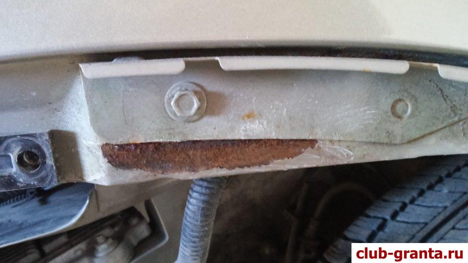

Если коррозия пробралась слишком глубоко или достигла стадии сквозной, может потребоваться более радикальный подход:
- Вырезать ржавый фрагмент и приварить на его место заплатку. Это делают, когда заменить деталь целиком невозможно.
- Заменить деталь на новую. Это самый надёжный и долговечный вариант при тотальном поражении.
- Использовать стекловолокно. Если металл прогнил насквозь в виде отверстия, можно заложить внутрь дыры заплатку из стекловолоконной ткани, затем нанести шпаклёвку.
