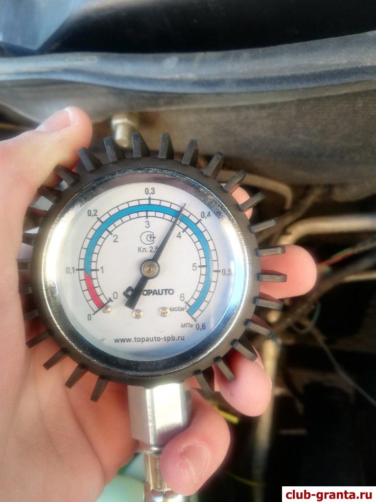

Для проверки давления используется специальный топливный манометр, который подключается к диагностическому штуцеру топливной рампы. Работа проводится на работающем двигателе.
Как проверить давление
Для проверки понадобится манометр (можно использовать манометр от шинного насоса) и маслобензостойкий армированный шланг (внутренний диаметр — 12 мм). Порядок действий:
1. Проводите работу на холодном двигателе. Предварительно сбросьте давление в системе питания двигателя.
2. Отверните пластмассовый колпачок штуцера на топливной рампе.
3. Выверните золотник из штуцера (можно сделать это колпачком колёсного вентиля) и извлеките его.
4. На штуцер рампы наденьте шланг манометра и закрепите его хомутом.
5. Включите зажигание — должен заработать топливный насос (его работу можно услышать).
6. Измерьте давление топлива.
7. При необходимости запустите двигатель и проверьте давление при разной частоте вращения коленчатого вала.
8. После измерений сбросьте давление, отсоедините манометр и установите золотник и колпачок на место.
Важно: для получения точных данных замеряйте давление только на прогретом двигателе или после нескольких циклов включения зажигания, чтобы насос полностью заполнил рампу. Длительная эксплуатация автомобиля с давлением в рампе ниже 3,0 бар может привести к перегреву и выходу из строя самого бензонасоса.
Некоторые особенности проверки:
- После включения зажигания должен сработать топливный насос — это можно проконтролировать на слух.
- Запустить двигатель и проконтролировать по прибору (манометру) давление, оно должно быть в пределах 3,6–4,0 бар.
- После выключения зажигания и остановки насоса давление может незначительно снизиться, а затем стабилизироваться на некоторое время. Обычно в течении часа 3,0 бар и постепенно снижается в ноль.
- Если давление в системе больше 4,0 бар, это может указывать на неисправность регулятора давления топлива.
- Пониженное, но стабильное давление может быть вызвано засорённостью топливного фильтра или сетчатого фильтра топливного модуля, а также неисправностью топливного насоса или регулятора давления топлива.
Рабочее давление в топливной рампе автомобиля Lada Granta составляет 3,6–4,0 бар.

У меня давление 3.7 бар. Норма.
