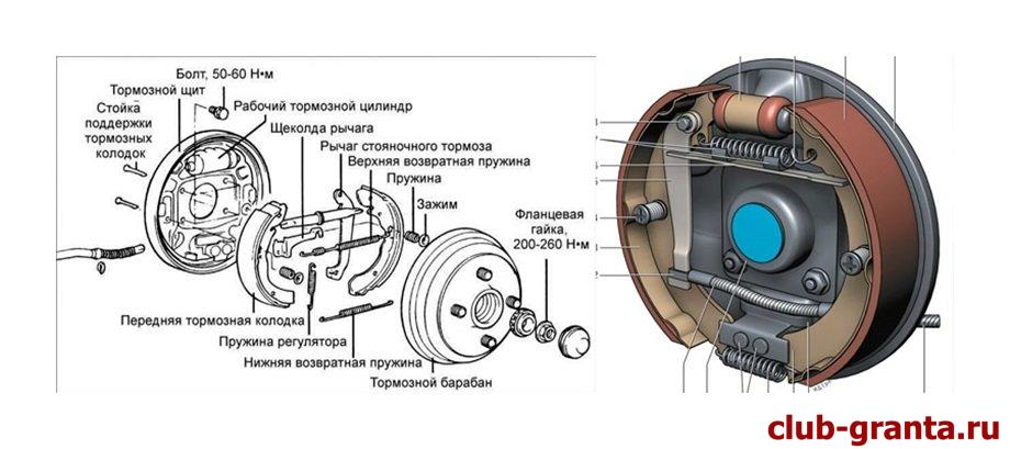

- Если планируется регулировка зазоров колодок, поднимите заднюю ось домкратом и снимите оба колеса.

- Опустите рычаг — оба задних колеса на вывешенной оси должны свободно вращаться, без заметного торможения.
- Поднимите рычаг на 1 щёлчок — лёгкого подтормаживания быть не должно; на 3–4 щёлчках колёса не должны проворачиваться рукой.
