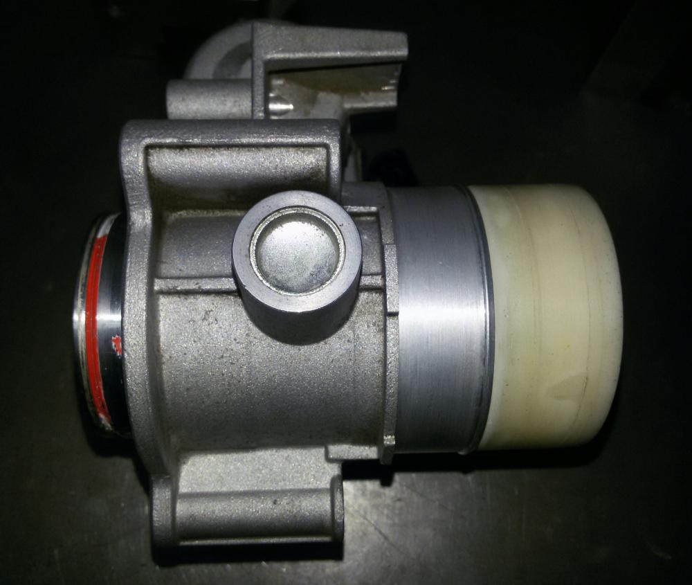

С этой доработкой проездил более 6 лет.
Попробую описать.
Была, Калина, 2009 гада, с двигателем 1.4 × 16 кл... Двигатель, оборотистый, что бы ехать, на до крутить. Со второй передачи, тронуться, было невозможно.

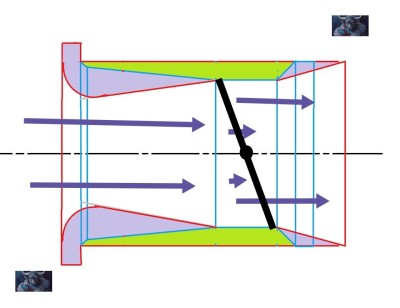

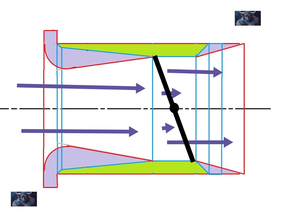

Изучив тему, Газодинамика — это раздел механики, изучающий законы движения газов, их взаимодействие с твёрдыми телами и силовые эффекты, являясь обобщением аэродинамики и тесно связанной с термодинамикой и акустикой. Она описывает поведение газов в различных условиях, от сверхзвуковых потоков в двигателях до процессов в межзвёздной среде, и имеет ключевое значение в авиации, космонавтике, автомобилестроении и других инженерных областях.
Решил, а почему бы и "ДА"
И Внедрил в Д/З, втулку потипу, сопло лаваля Ссылки только для зарегистрированных пользователей!
После всех манипуляции, немного был в шоке, двигатель, ожил, задышал, динамика, УХ!
После расставания с Ягодкой, и пересев на гранту. Идею решил внедрить и туда...
Ну и к сведенью :
Скорость воздуха через заслонку. Ø46 мм = 46 м\с
Скорость воздуха через заслонку. Ø52 мм = 36 м\с
