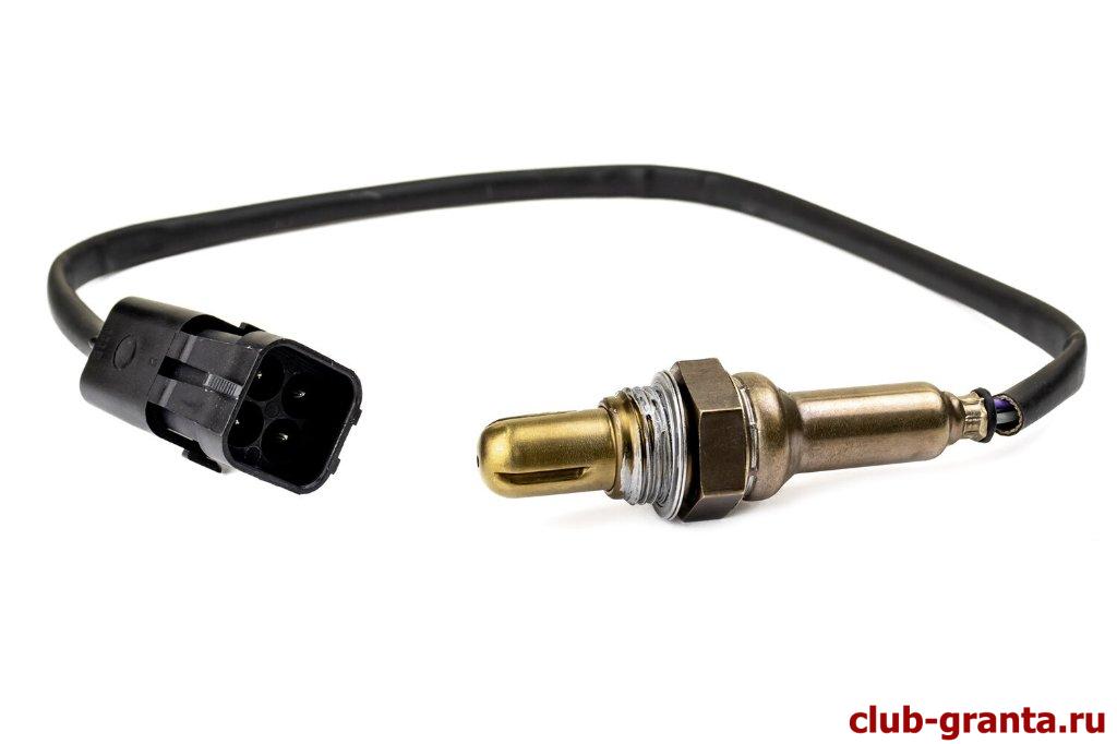

Неисправность лямбда-зонда (датчика кислорода) можно определить по ряду признаков, а также с помощью различных методов диагностики. Лямбда-зонд отвечает за измерение уровня кислорода в выхлопных газах и передачу данных в электронный блок управления (ЭБУ) для корректировки топливной смеси.
Лямбда-зонд Lada Granta
