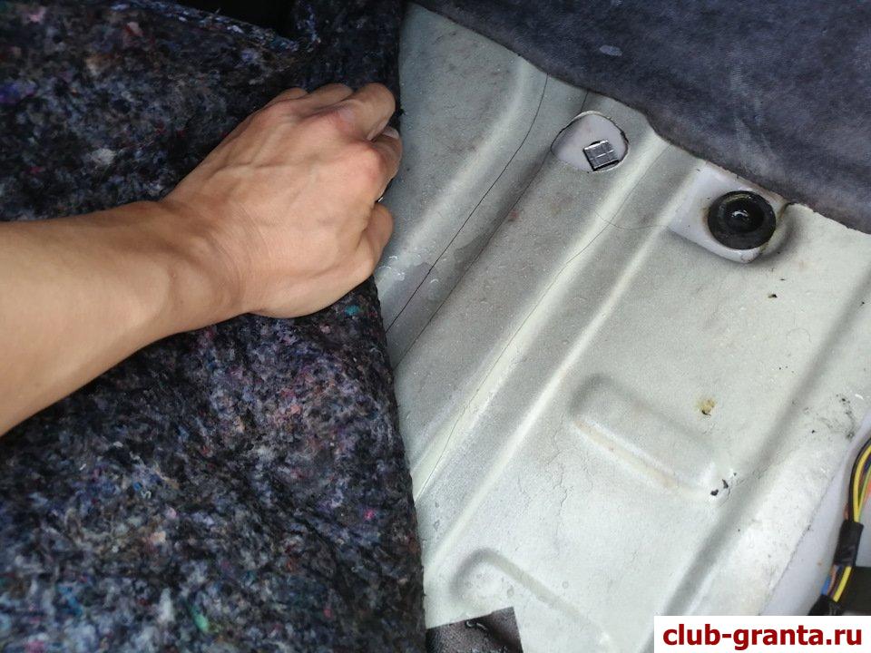

3. Проблемы с заглушками и технологическими отверстиями в полу. Иногда заглушки выпадают или начинают пропускать воду после зимы, особенно если автомобиль часто ездит по дорогам с реагентами. Проверить их можно из ямы или на подъёмнике — под ковриком снизу есть несколько круглых заглушек, которые стоит промазать герметиком и плотно установить.

- Проверить и герметизировать заглушки и технологические отверстия. Их следует промазать герметиком и плотно установить.

- Если вода попала под ковролин, лучше снять сиденье и просушить пол полностью, чтобы избежать коррозии.
