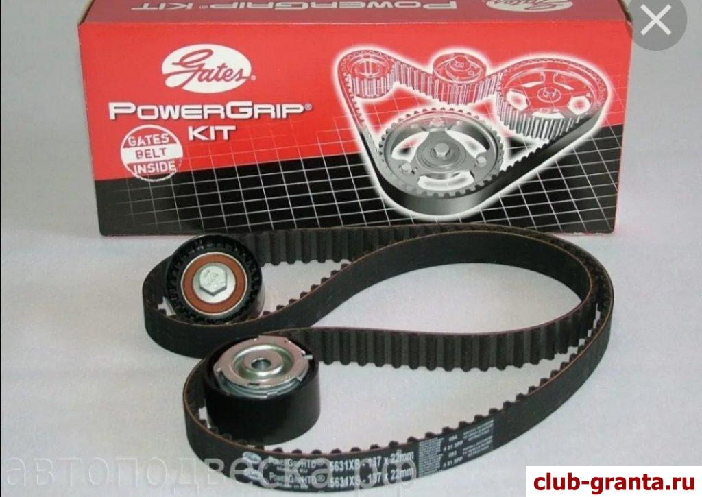

GATES K015631XS — для 16-клапанных двигателей (Приора, Гранта, Искра, Калина, Ларгус, Веста, XRAY). Включает ремень и два ролика. Именно этот комплект часто устанавливается на конвейере АвтоВАЗа.

- Остерегайтесь подделок: Дешевые комплекты «Gates» с сомнительным происхождением могут выйти из строя уже через несколько часов работы.
- Меняйте комплект целиком: Вместе с ремнем рекомендуется менять ролики и помпу (если она приводится ремнем ГРМ), чтобы избежать повторного ремонта.
