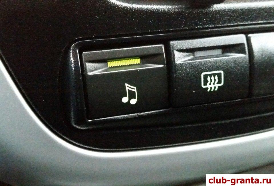

При включении зажигания магнитола Topway, TS-10, TS-18 включается автоматически, и если вы в прошлой поездке слушали например музыку, то после загрузки сразу включается музыка. Это очень сильно раздражает. Приходится каждый раз музыку останавливать, выключать. Рекомендую установить дополнительную кнопку включения магнитолы. Устанавливается легко вместо любой заглушки.
Теперь магнитола включается и выключается при помощи кнопки.

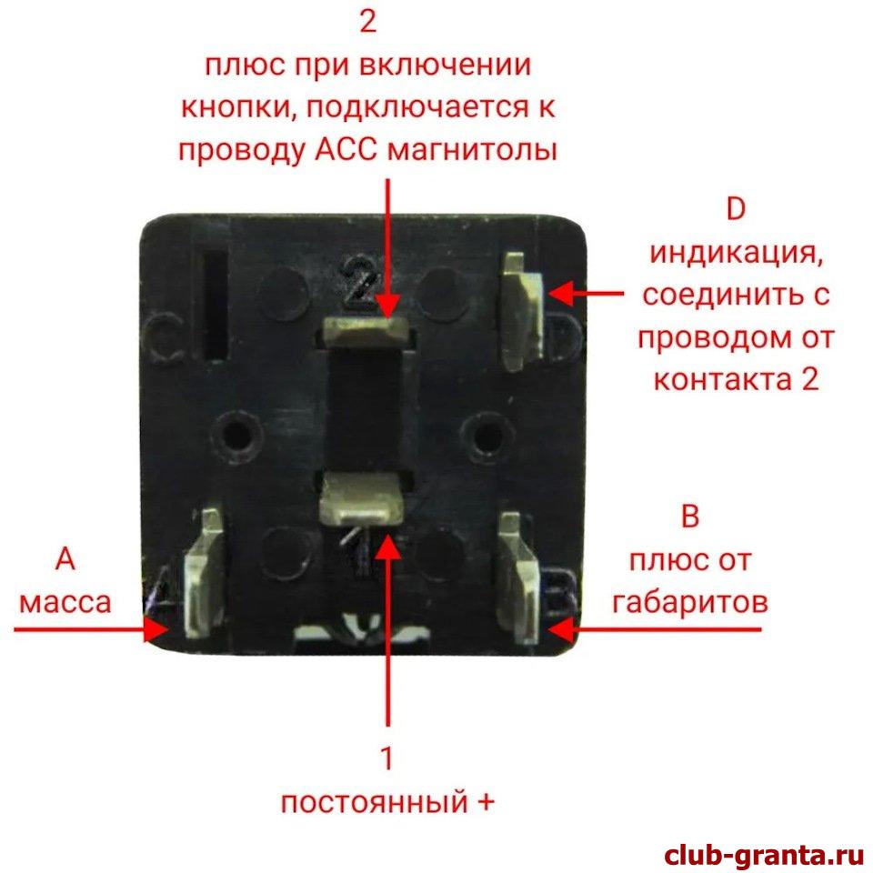

Схема подключения кнопки выключателя магнитолы.
