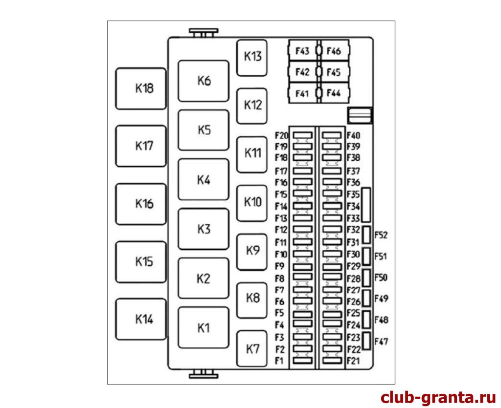

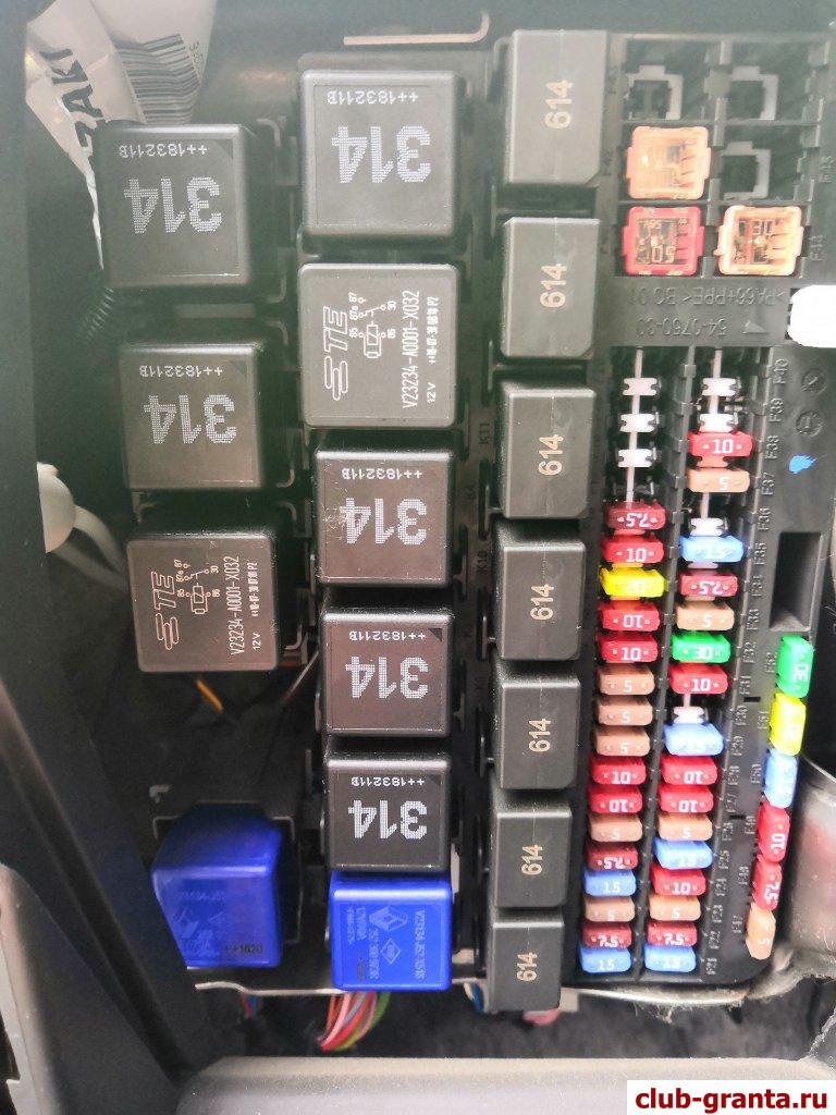

В Lada Granta два основных блока предохранителей и реле: салонный (под рулевой колонкой) и подкапотный (рядом с аккумулятором, под крышкой). Схемы могут отличаться в зависимости от года выпуска, комплектации и модели автомобиля. Актуальные схемы представлены в руководстве по эксплуатации.
Салонный блок
Расположен у левой ноги водителя. Чтобы открыть крышку, нужно потянуть за нижний левый угол и последовательно освободить точки запирания. На пластиковой крышке есть обозначения, которые указывают, за что отвечает каждый предохранитель (F) и реле (K).
Некоторые предохранители салонного блока (для моделей до сентября 2018 года):
F1 (15 A) — реле включения вентилятора охлаждения двигателя, контроллер (блок управления двигателем), форсунки, катушка зажигания.
F2 (30 A) — электростеклоподъёмники.
F3 (15 A) — аварийная сигнализация.
F4 (20 A) — стеклоочиститель, подушка безопасности.
F5 (7,5 A) — клемма 15 замка зажигания.
F6 (7,5 A) — фонарь заднего хода.
F7 (7,5 A) — клапан адсорбера, датчик массового расхода воздуха, датчики кислорода, датчик скорости.
F8 (30 A) — обогрев заднего стекла.
F9 (5 A) — габаритные огни по правому борту.
F10 (5 A) — габаритные огни по левому борту.
F11 (5 A) — задние противотуманные фары.
F12 (7,5 A) — ближний свет (правая фара).
F13 (7,5 A) — ближний свет (левая фара).
F14 (10 A) — дальний свет (правая фара).
F15 (10 A) — дальний свет (левая фара).
F16 (10 A) — правая противотуманная фара.
F17 (10 A) — левая противотуманная фара.
F18 (15 A) — обогрев передних сидений.
F19 (10 A) — ABS.
F20 (15 A) — звуковой сигнальный прибор, замок багажника, коробка передач, прикуриватель, диагностический разъём.
F21 (15 A) — бензонасос.
F22 (15 A) — центральный замок.
F23 (10 A) — дневные ходовые огни.
F24 (7,5 A) — кондиционер.
F25 (10 A) — плафон салона и стоп-сигналы.
F26 (25 A) — ABS.
F27–F30 — резерв.
F31 (50 A) — обогрев лобового стекла.
F32 (30 A) — отопитель, электроусилитель руля.
Реле в салонном блоке:
K1 — вентилятор отопителя;
K2 — электростеклоподъёмники;
K3 — стартер;
K4 — замок зажигания (клемма 15);
K5 — указатели поворотов и аварийная сигнализация;
K6 — стеклоочиститель;
K7 — дальний свет;
K8 — звуковой сигнал;
K9 — ближний свет;
K10 — обогрев заднего стекла;
K11 — блок управления двигателем;
K12 — бензонасос.

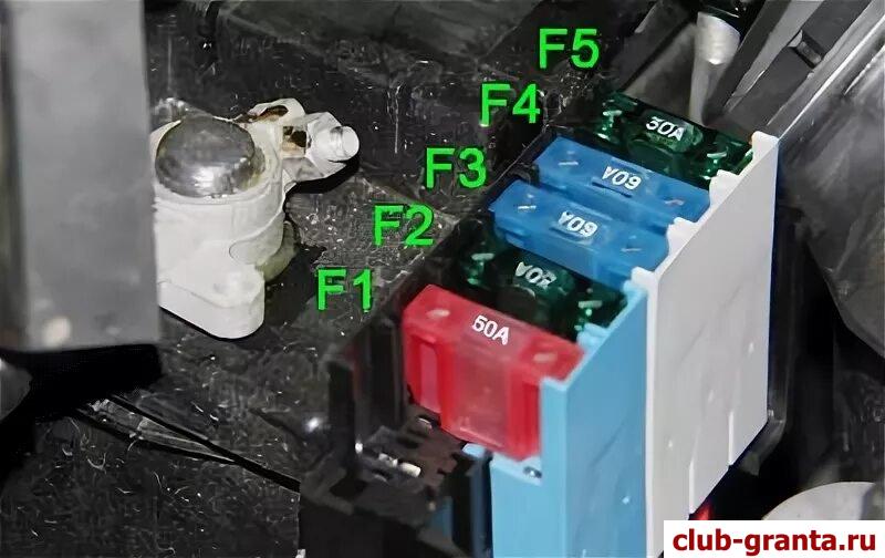

Подкапотный блок
Расположен рядом с аккумулятором, под крышкой.
Некоторые предохранители подкапотного блока (для моделей до сентября 2018 года):
F1 (50 A) — электроусилитель руля.
F2 (30 A) — вентилятор отопителя.
F3 (60 A) — генератор.
F4 (60 A) — генератор.
F5 (30 A) — ближний свет фар.

Подкапотный блок
